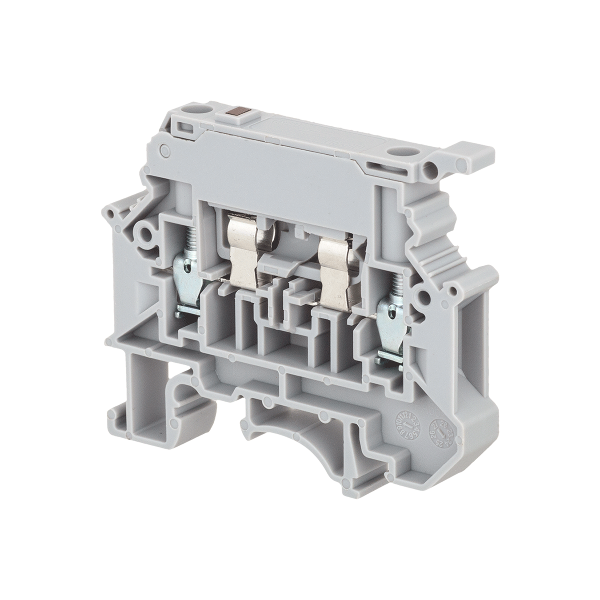

Клемма винтовая с держателем предохранителя, 4 мм2, с индикацией 220В, серая
  • Гильза из стали с антикоррозийным покрытием
  • Высокая электропроводность
  • Универсальное крепление на DIN-рейки различных типов
  • Корпус из первичного полиамида PA66
  • Широкий ассортимент аксессуаров и маркировок
278,16 ₽ (с НДС, цена за шт)
Кратность отгрузки: 15 шт
Клеммы MTU-4F220 c держателем предохранителя применяются для защиты цепей управления и сигнализации от перегрузки и коротких замыканий. Модификации со светодиодной индикацией информируют о перегорании предохранителя. Для индикации применяется неполярный светодиод с увеличенной яркостью.
Открытую токопроводящую часть клеммного ряда необходимо закрыть торцевой заглушкой MTU-PF4.
Предохранитель не входит в комплект поставки. Типоразмер совместимых предохранителей: 5×20 мм, с номинальным током до 6,3 А.
