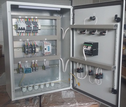

Щиты управления для котлов серии КВр на базе программируемого реле ОВЕН ПР110
На базе оборудования ОВЕН разработан щит управления котлом, предназначенный для управления работой водогрейных котлов типа КВр с ручной топкой для сжигания твердого топлива.
В состав щита управления входит программируемое реле ОВЕН ПР110, измеритель-регулятор двухканальный ОВЕН ТРМ202. В системе используется преобразователь давления для котельной автоматики ОВЕН ПД150 и другое оборудование. Щит управления осуществляет включение/выключение дымососа, вентилятора и циркуляционных насосов, осуществляет контроль технологических параметров котла. Противоаварийная защита котла реализована с помощью программируемого реле ОВЕН ПР110 и служит для аварийного останова котла при выходе контролируемых параметров за предельные значения с запоминанием первопричины. Формирование защитных уставок осуществляется от измерительных и сигнализирующих приборов. Дискретные сигналы с них и команды управления от кнопок поступают на входы ПР110, в котором по заданной программе производится контроль этих уставок, запоминается первопричина аварии и выдаются сигналы на выключение вентилятора, светодиодные индикаторы аварий и индикатор со встроенным зуммером.
Разработчик – Инжиниринговая компания ЭнергоСтандарт», г. Бийск.
