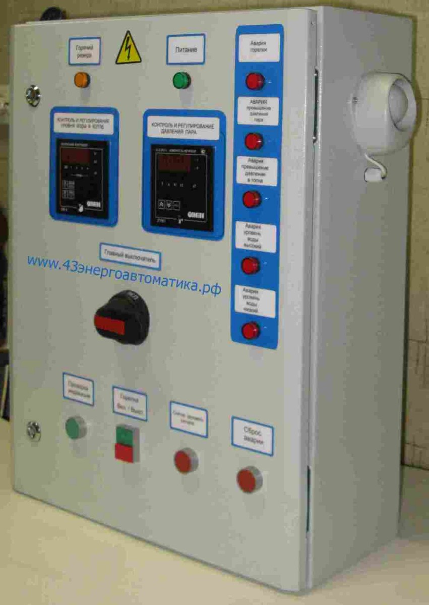

Щит управления паровым котлом на базе программируемого реле ОВЕН ПР110
Щит управления паровым котлом разработан на базе программируемого реле ОВЕН ПР110 и предназначен для управления котлом КП-4,0-0,6Г, оборудованным горелкой типа FBR-300.
Помимо программируемого реле ОВЕН ПР110 в системе управления используется универсальный прибор для управления насосами ОВЕН САУ-У и измеритель-регулятор двухканальный ОВЕН 2ТРМ1. Щит обеспечивает пуск и остановку котла по команде оператора, осуществляет контроль дискретных и аналоговых датчиков и отключает котел в случае аварийной ситуации с запоминанием первопричины. Управление питательным насосом и индикация уровня воды в котле осуществляется с помощью прибора ОВЕН САУ-У, управление мощностью горелки – с помощью прибора ОВЕН 2ТРМ1.
