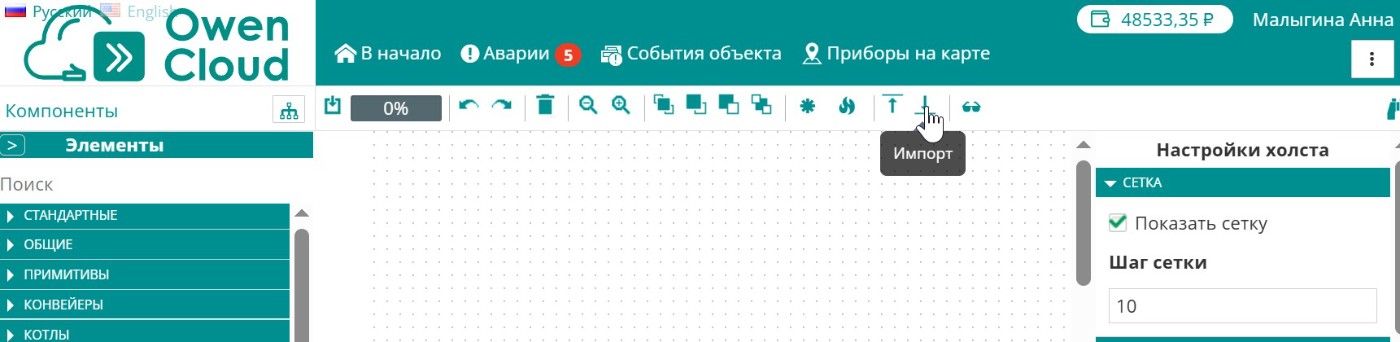

Импорт и экспорт мнемосхем
Теперь можно переносить визуальные схемы между объектами внутри одного аккаунта или разными аккаунтами.
Важно:
- импортируется только визуальная часть без привязки к параметрам;
- при импорте текущий холст полностью заменяется – используйте чистый холст, чтобы ничего не потерять.

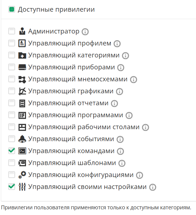

Улучшенные права доступа
Система прав стала более точной, добавлены пояснения к каждой привилегии. Ниже ключевые изменения, которые важно знать.
Если нужно дать пользователю только мониторинг и управление объектом
Дайте пользователю только привилегию «Управление командами».
В этом случае пользователь сможет:
- записывать значения в прибор через форму «Запись»;
- записывать значения через шаблоны на запись;
- управлять объектом из отчётов «Мнемосхемы» и «Рабочий стол».
Важное уточнение
Если в мнемосхеме для шаблона используется функция «Подтверждение значения», такой пользователь может изменять значение параметра прямо в шаблоне. Это позволяет управлять объектом, записывая разные уставки, но не даёт права менять структуру или логику самого шаблона.
Для роли «Оператор без функций управления объектом» галочка должна быть выключена.
Добавлен функционал – управляющий Шаблонами. Пользователь с этими правами может изменять шаблоны.
Ограничения
Пользователи с привилегиями «Управляющий командами» или без привилегий не смогут перемещать объекты в дереве, копировать объекты и изменять шаблоны. Это безопасный режим для операторов, которым важно управлять объектом, но не менять конфигурацию сущностей в аккаунте.
