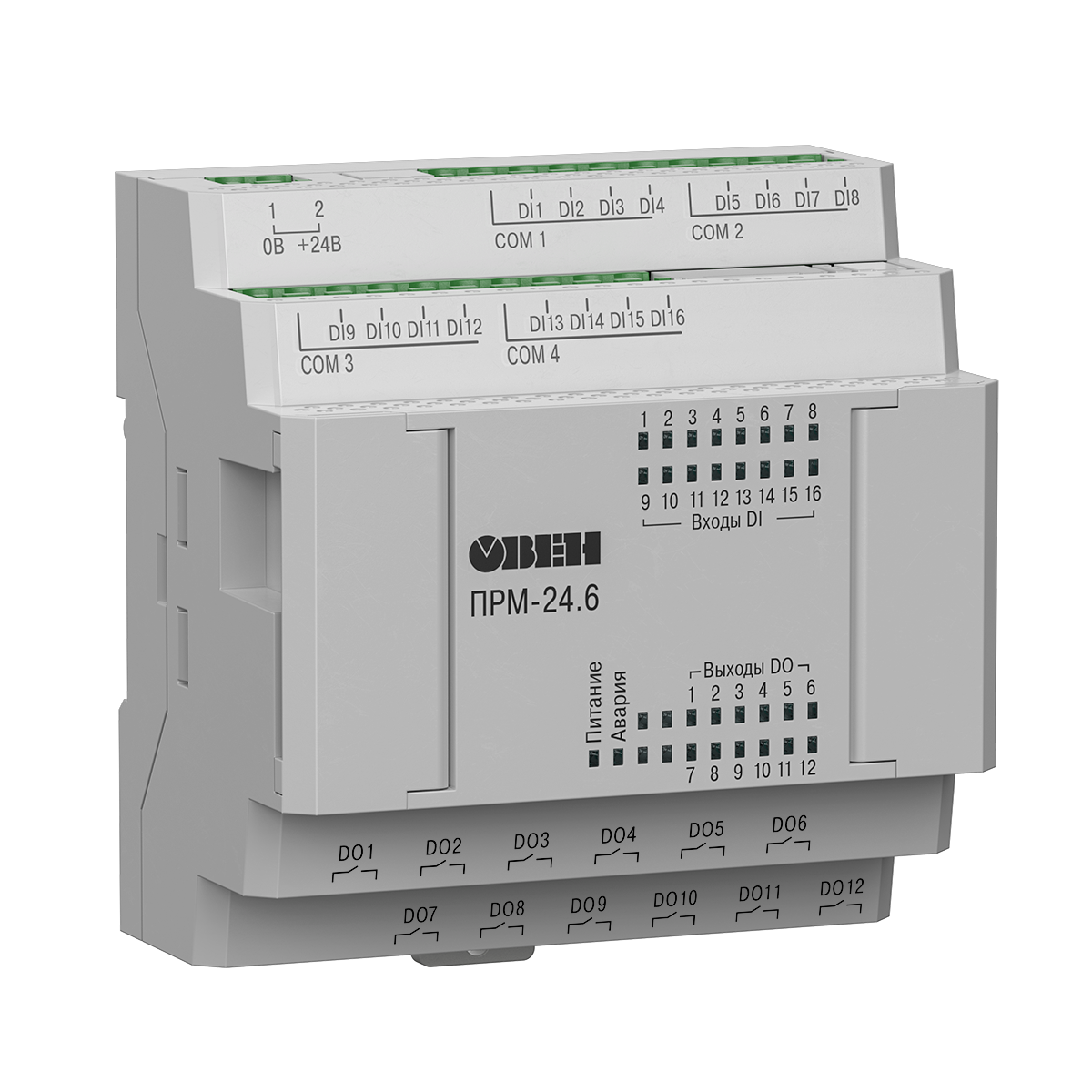

14 мая 2025 года компания ОВЕН открывает продажи нового модуля расширения ПРМ-6, предназначенного для увеличения количества дискретных входов и выходов программируемых реле ОВЕН ПР200, ПР102, ПР103, ПР205.
Модуль расширения ПРМ-6
Особенности ПРМ-6
  • Модуль имеет 16 дискретных входов (16 DI) и 12 выходов (12 DO).
  • Выпускается в компактном корпусе 5 DIN (88 мм).
  • Две модификации по питанию: 24 В и 220 В и типом дискретных входов, соответственно Д и ДФ.
  • Дискретные входы гальванически развязаны между собой (группы по 4 шт.) и общей схемой прибора.
  • К входам Д могут подключаться датчики типа «сухой контакт» (контакты кнопок, выключателей, герконов, реле и др.), а также датчики, имеющие на выходе транзистор p-n-p- и n-p-n-типа.
ПРМ-6 – один из трех новых модулей, который дополнил линейку ПРМ вместе с ПРМ-4 (16 DI) и ПРМ-5 (16 DO), продажи которых стартовали в декабре 2024 года.
