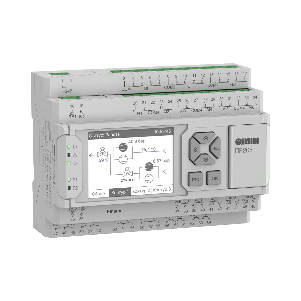

ОВЕН ПР205 – свободно программируемое устройство с Ethernet и графическим дисплеем для управления системами водоснабжения, отопления, кондиционирования, вентиляции и других задач.
Особенности ОВЕН ПР205
- Графический дисплей 2,4” (320×240), IPS.
- 6 механических кнопок.
- Поддержка интерфейсов Ethernet и 2×RS-485 (Modbus RTU/TCP, Master/Slave).
- Увеличение количества каналов с помощью модулей ПРМ по внутренней шине.
- 6 аналоговых входов (Pt1000, NTC, PTC, 4…20 мА, 0…10 В).
- 4 аналоговых выхода (универсальных, программно-переключаемых 4…20 мА/0…10 В).
- Поддержка работы с энкодером.
- Прямое подключение в облачный сервис удаленной диспетчеризации OwenCloud.
