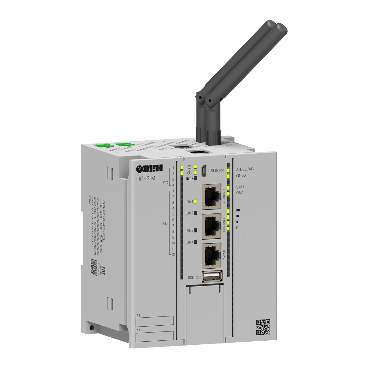

ПЛК210-4G высокопроизводительный программируемый контроллер для территориально распределенных систем
ПЛК210-4G – высокопроизводительный моноблочный контроллер со встроенным LTE-модемом, что позволяет использовать его для автоматизации территориально распределенных объектов, где нет доступа к интернету.
Благодаря встроенному модулю GNSS (GPS / ГЛОНАСС) ПЛК определяет свое географическое положение и синхронизирует системное время со спутниками.
Три интерфейса RS-485 позволяют подключать различные приборы (модули ввода-вывода, тепло- и электросчетчики, газоанализаторы, расходомеры и др.) для сбора данных и передачи их в удаленную систему верхнего уровня.
Прибор разработан на платформе ПЛК210, обладает широкими коммуникационными возможностями и повышенной надежностью. Разработка управляющей логики и настройка обмена с другими устройствами осуществляется в среде CODESYS V3.5 SP17 Patch 3.
Возможности ПЛК210-4G-CS:
  • Две SIM-карты устанавливаются в слот SIM1 и SIM2.
  • Встроенный модем работает в режиме DSS (Dual SIM Shift), в котором в один момент времени может быть активна только одна SIM-карта.
  • Поддерживаемые стандарты мобильной связи: 2G/3G/4G.
  • Поддерживаемые стандарты 4G: GSM: 900/1800, WCDMA: B1/8, LTE-FDD: B1/3/5/7/8/20, LTE-TDD: B38/40/41.
  • Поддерживается прием и отправка SMS.
  • Индикация работы модема и модуля GNSS на корпусе прибора.
  • Поддерживаемые стандарты GNSS: GPS / GLONASS / BD.
  • Настройка встроенного модема производится в web-конфигураторе ПЛК или среде CODESYS.
