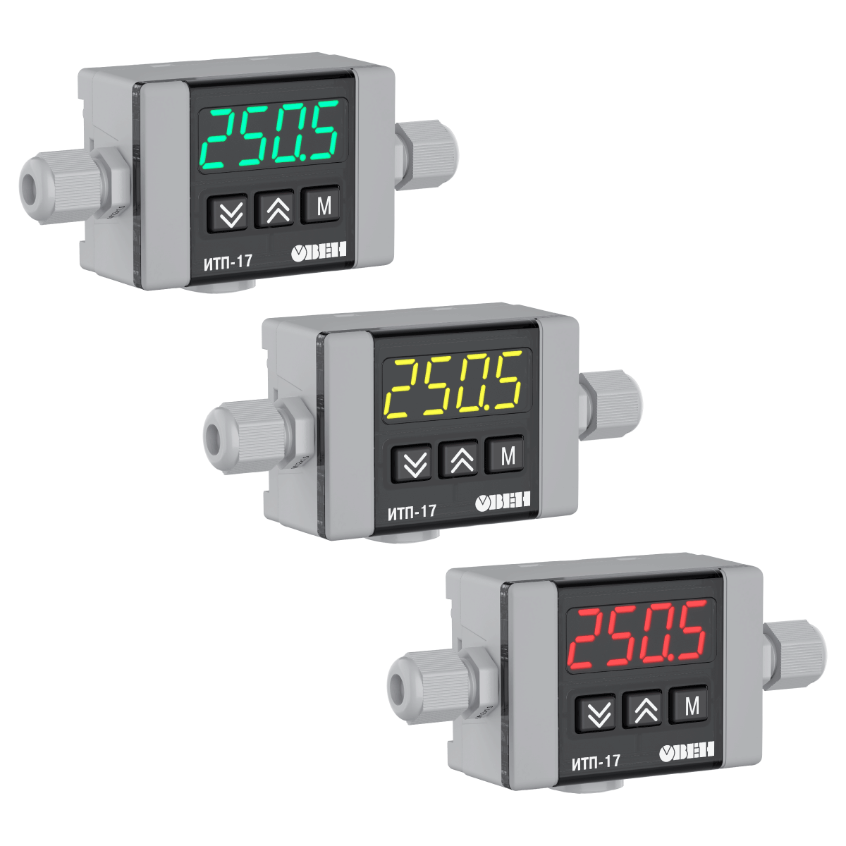

Компактные индикаторы ИТП-17.Н3 в настенном корпусе дополняют модельный ряд ИТП-17 и предназначены для измерения и отображения параметров технологического процесса. Трехцветный индикатор визуально отображает состояние измеряемой величины зеленым, желтым и красным цветами. Пороги смены цвета настраиваются пользователем.
Универсальный аналоговый вход позволяет подключать различные типы сигналов от датчиков температуры, давления, уровня, значений мощности, влажности, концентраций вещества, расхода и других физических величин. Встроенный слаботочный выход типа «К» предназначен для сигнализации или регулирования по on/off- закону.
Основные особенности
- 4-значный трехцветный индикатор.
- Универсальный вход для контроля температуры давления, влажности, уровня и других физических величин.
- Настройка трехцветной индикации по необходимым порогам.
- Выходное устройство для сигнализации или управления 200 мА 42 В.
- Питание от внешнего источника постоянного напряжения 10...30 В.
- Настройка при помощи USB Type-C через программу Owen Configurator.
Конструктивные особенности
- Монтаж на стену, на DIN-рейку, на трубу.
- Габаритные размеры: 112×57×37 мм.
- Степень пылевлагозащиты IP65 со всех сторон.
