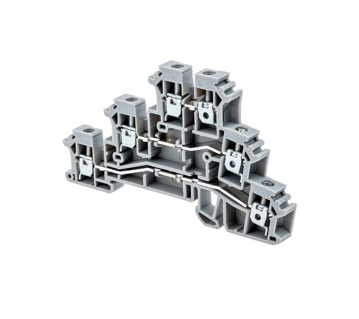

Трехуровневые винтовые клеммы MTU-TR2.5 применяются в шкафах автоматики с высокой плотностью монтажа при ограниченном пространстве. Клеммы применяются для подключения трехпроводных датчиков и других исполнительных механизмов. Сигнал заводится на верхний уровень, питание разводится по нижним уровням при помощи перемычек.
MTU-TR2.5
Клемма винтовая трехуровневая, 2.5 мм2, серая- Гильза из стали с антикоррозийным покрытием
- Высокая электропроводность
- Универсальное крепление на DIN-рейки различных типов
- Корпус из первичного полиамида PA66
- Широкий ассортимент аксессуаров и маркировок
