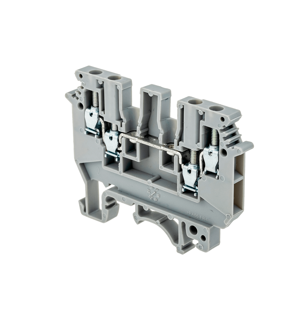

Четырехпроводные винтовые клеммы MTU-FO2.5 применяются для разветвления токовых цепей. Данный тип удобен, когда к одной клемме необходимо подключить несколько проводников. В отличие от многоуровневых клемм данные клеммы имеют единую токопроводящую шину на 4 присоединения.
MTU-FO2.5
Клемма винтовая четырехпроводная, 2.5 мм2, серая- Гильза из стали с антикоррозийным покрытием
- Высокая электропроводность
- Универсальное крепление на DIN-рейки различных типов
- Корпус из первичного полиамида PA66
- Широкий ассортимент аксессуаров и маркировок
