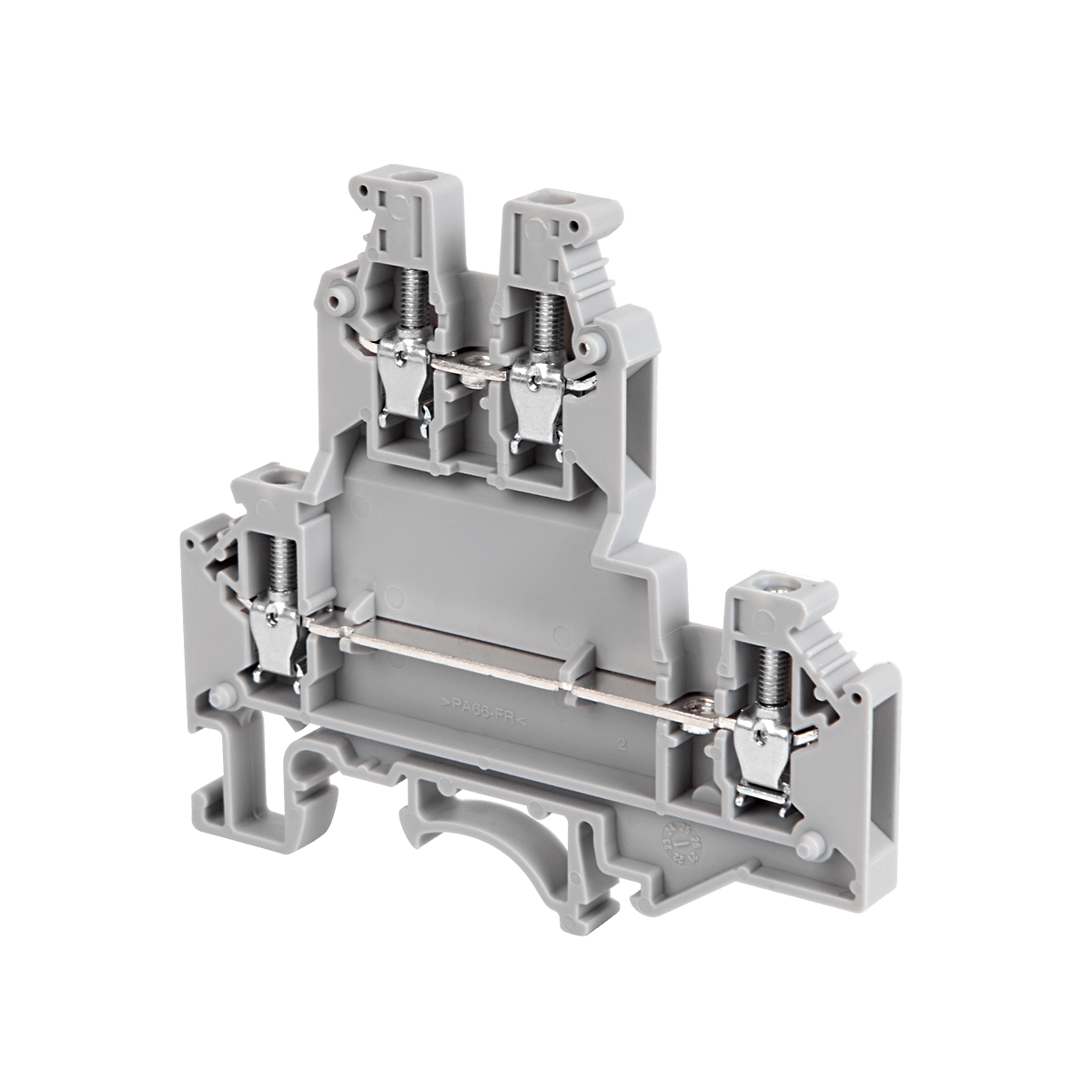

Двухуровневые винтовые клеммы MTU-D2.5L применяются в шкафах автоматики с высокой плотностью монтажа при ограниченном пространстве. Двухуровневые клеммы экономят до 50 % монтажного пространства на DIN-рейке по сравнению с одноуровневыми клеммами. Верхний и нижний уровень имеют канал для установки перемычек.
MTU-D2.5L
Клемма винтовая двухуровневая удлиненная, 2.5 мм²- Гильза из стали с антикоррозийным покрытием
- Высокая электропроводность
- Универсальное крепление на DIN-рейки различных типов
- Корпус клемм из негорючего пластика
- Двойной ряд для установки перемычек
