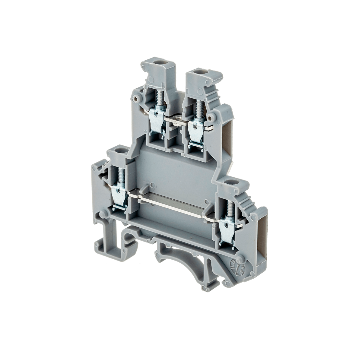

Двухуровневые винтовые клеммы MTU-D2.5 применяются в шкафах автоматики с высокой плотностью монтажа при ограниченном пространстве. Двухуровневые клеммы экономят до 50 % монтажного пространства на DIN-рейке по сравнению с одноуровневыми клеммами. Верхний уровень имеет канал для установки перемычек.
MTU-D2.5
Клемма винтовая двухуровневая, 2.5 мм2, серая- Гильза из стали с антикоррозийным покрытием
- Высокая электропроводность
- Универсальное крепление на DIN-рейки различных типов
- Корпус из первичного полиамида PA66
- Широкий ассортимент аксессуаров и маркировок
107,36 ₽
(с НДС, цена за шт)
Кратность отгрузки:
20 шт
| Параметр | Значение | |
| Расчетное сечение | мм² | 2.5 |
| Номинальное напряжение | В | 500 |
| Номинальный ток | А | 24 |
| Длина × Ширина × Высота | мм | 56.4 × 62 × 5.2 |
| Пиковое (импульсное) напряжение | кВ | 6 |
| Тип винтов | M3 | |
| Момент затяжки, мин/макс | Нм | 0.6-0.8 |
| Тип монтажа (DIN-рейка) | TH (TS) 35x7.5 TH (TS) 35x15 G 32x15 |
| Подключение по стандарту | IEC 60947-7-1 | |
| Длина снятия изоляции | мм | 8 |
| Сечение жесткого провода | мм² | 0.2…4 |
| Сечение гибкого провода | мм² | 0.2…2.5 |
| Сечение гибкого провода с НШВИ | мм² | 0.25…1.5 |
| Материал изоляции | PA66 | |
| Температура эксплуатации | от -40 до +100 ℃ |
