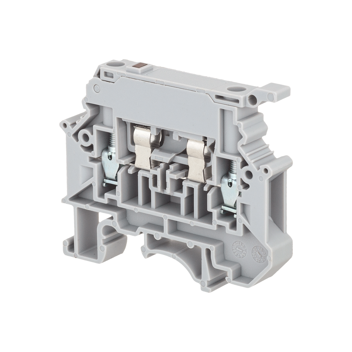

Клемма винтовая с держателем предохранителя, 4 мм2, с индикацией 24В, серая
  • Гильза из стали с антикоррозийным покрытием
  • Высокая электропроводность
  • Универсальное крепление на DIN-рейки различных типов
  • Корпус из первичного полиамида PA66
  • Широкий ассортимент аксессуаров и маркировок
Клеммы MTU-4F24 c держателем предохранителя применяются для защиты цепей управления и сигнализации от перегрузки и коротких замыканий. Модификации со светодиодной индикацией информируют о перегорании предохранителя. Для индикации применяется неполярный светодиод с увеличенной яркостью.
Открытую токопроводящую часть клеммного ряда необходимо закрыть торцевой заглушкой MTU-PF4.
Предохранитель не входит в комплект поставки. Типоразмер совместимых предохранителей: 5×20 мм, с номинальным током до 6,3 А.
Параметр   Значение
Расчетное сечение мм² 4
Номинальное напряжение В 24
Номинальный ток А 6.3
Длина × Ширина × Высота мм 58 × 48.8 × 8.2
Пиковое (импульсное) напряжение кВ 6
Тип винтов   M3
Момент затяжки, мин/макс Нм 0.6-0.8
Тип монтажа (DIN-рейка)   TH (TS) 35x7.5
TH (TS) 35x15
G 32x15
Длина снятия изоляции мм 11
Сечение жесткого провода мм² 0.2…4
Сечение гибкого провода мм² 0.2…4
Сечение гибкого провода с НШВИ мм² 0.2…4
Материал изоляции   PA66
