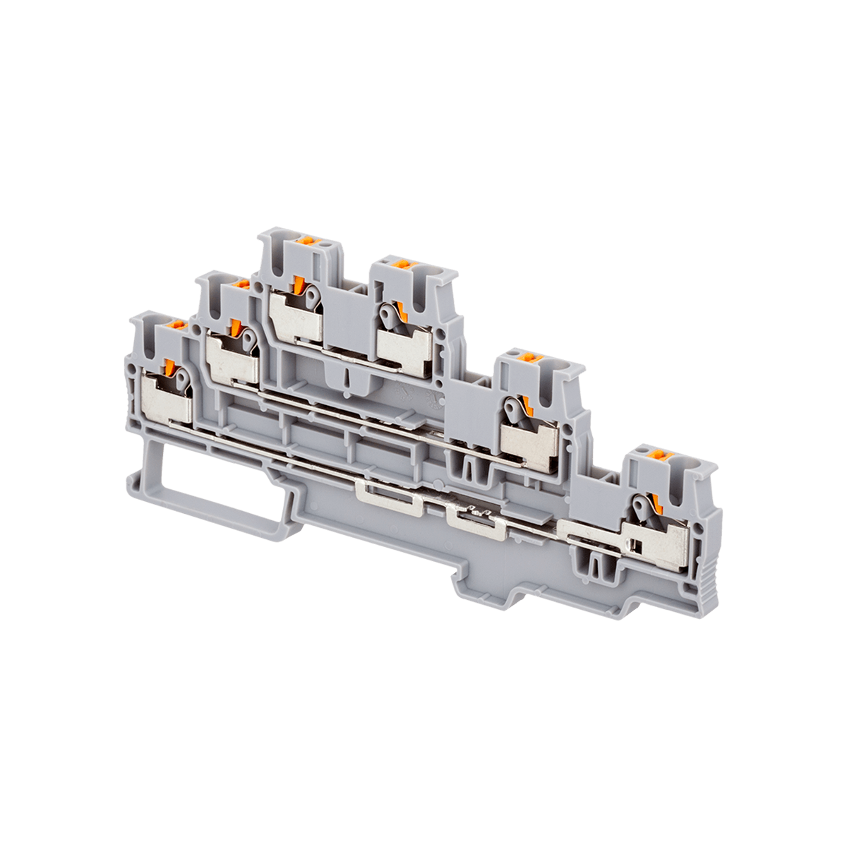

Трехуровневые push-in клеммы MTP-TR2.5 предназначены для быстрого и удобного подключения проводников без использования специального инструмента.
Клеммы MTP-TR2.5 применяются в шкафах автоматики с высокой плотностью монтажа для экономии места на DIN-рейке. Каждый уровень имеет монтажное отверстие для установки перемычек.
