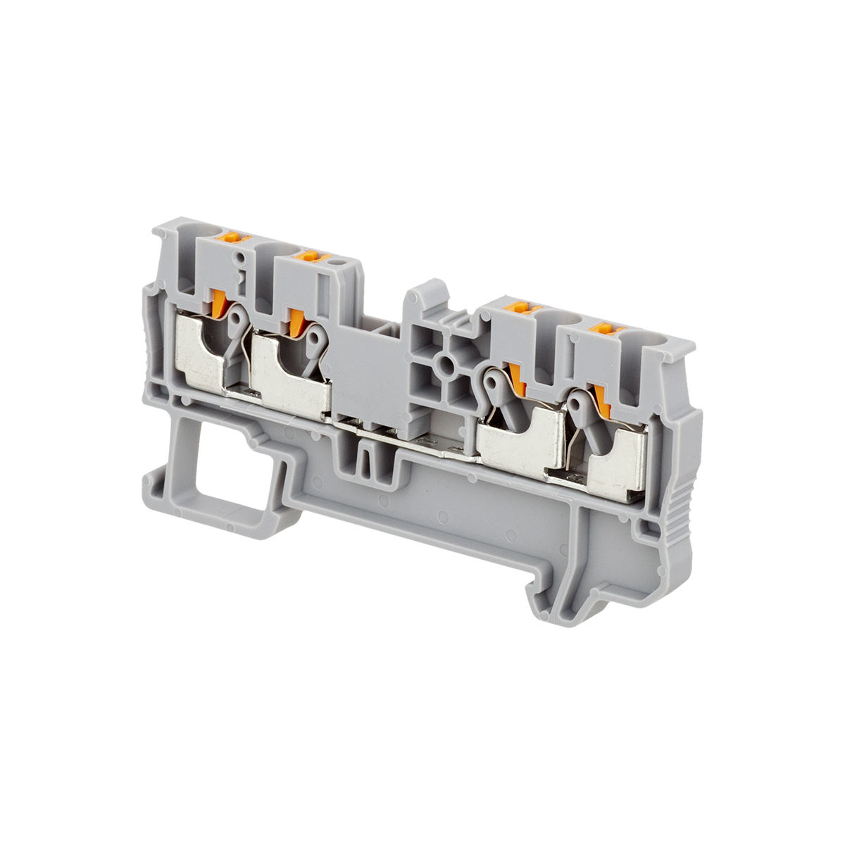

Четырехпроводные push-in клеммы MTP-FO2.5 применяются для разветвления токовых цепей. В отличие от многоуровневых клемм данные клеммы имеют единую токопроводящую шину на 4 присоединения.
Применение клемм c технологией push-in позволяет значительно сократить время монтажа – жесткие провода и проводники с кабельными наконечниками просто вставляются в контактную колодку, где зажимаются с помощью пружинного механизма. Для подключения гибкого провода, а также для извлечения проводников – необходимо нажать на кнопку.
Параметр   Значение
Расчетное сечение мм² 2.5
Номинальное напряжение В 1000
Номинальный ток А 24
Длина × Ширина × Высота мм 70.5 × 5.2 × 36.5
Пиковое (импульсное) напряжение кВ 8
Тип монтажа (DIN-рейка)   TH (TS) 35x7.5
TH (TS) 35x15
Длина снятия изоляции мм 8-10
Сечение жесткого провода мм² 0.2…4
Сечение гибкого провода мм² 0.2…2.5
Сечение гибкого провода с НШВИ мм² 0.2…2.5
Материал изоляции   PA66
