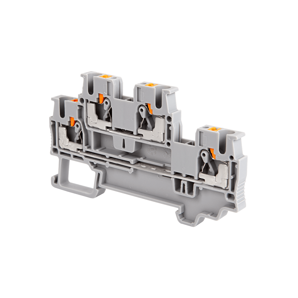

Двухуровневые push-in клеммы MTP-D2.5 предназначены для быстрого и удобного подключения проводников без использования специального инструмента.
Клеммы MTP-D2.5 применяются в шкафах автоматики с высокой плотностью монтажа для экономии места на DIN-рейке. Оба уровня имеют монтажное отверстие для установки перемычек.
Параметр   Значение
Расчетное сечение мм² 2.5
Номинальное напряжение В 800
Номинальный ток А 24
Длина × Ширина × Высота мм 78 x 5.2 x 47.1
Пиковое (импульсное) напряжение кВ 8
Тип монтажа (DIN-рейка)   TH (TS) 35x7.5
TH (TS) 35x15
Длина снятия изоляции мм 10
Сечение жесткого провода мм² 0.2…4
Сечение гибкого провода мм² 0.2…2.5
Сечение гибкого провода с НШВИ мм² 0.2…2.5
Материал изоляции   PA66
