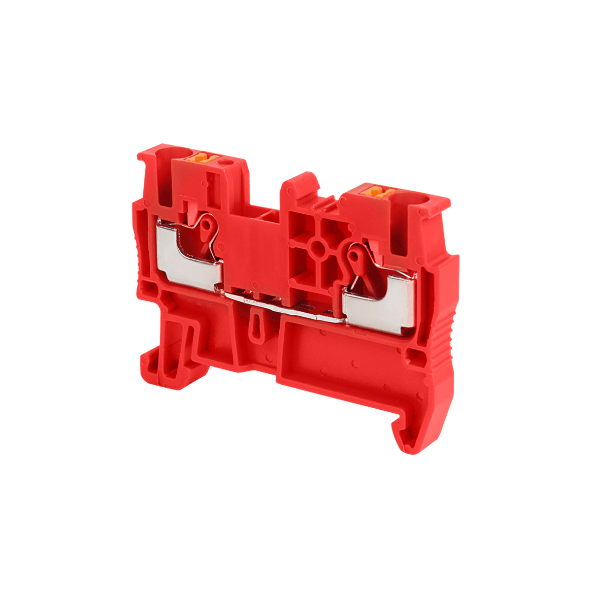

Клемма push-in проходная, 2.5 мм², красная
  • Высокая скорость монтажа
  • Двойной ряд для установки перемычек
73,20 ₽ (с НДС, цена за шт)
Кратность отгрузки: 20 шт
Одноуровневые push-in клеммы MTP-2.5RD предназначены для быстрого и удобного подключения проводников без использования специального инструмента. Клеммы обеспечивают безопасное и надежное соединение проводников сечением 2,5 мм². Рекомендуются для применения в шкафах управления и автоматизации с большим количеством сигналов.
Применение клемм c технологией push-in позволяет значительно сократить время монтажа – жесткие провода и проводники с кабельными наконечниками просто вставляются в контактную колодку, где зажимаются с помощью пружинного механизма.
Для подключения гибкого провода, а также для извлечения проводников – необходимо нажать на кнопку.
Параметр Значение
Расчетное сечение мм² 2.5
Номинальное напряжение В 1000
Номинальный ток А 24
Длина × Ширина × Высота мм 48.5 x 5.2 x 36.5
Пиковое (импульсное) напряжение кВ 8
Тип монтажа (DIN-рейка) TH (TS) 35x7.5
TH (TS) 35x15
Подключение по стандарту IEC 60947-7-1
Длина снятия изоляции мм 10
Сечение жесткого провода мм² 0.2…4
Сечение гибкого провода мм² 0.2…2.5
Сечение гибкого провода с НШВИ мм² 0.2…2.5
Материал изоляции PA66
Температура эксплуатации от -40 до +100 ℃
