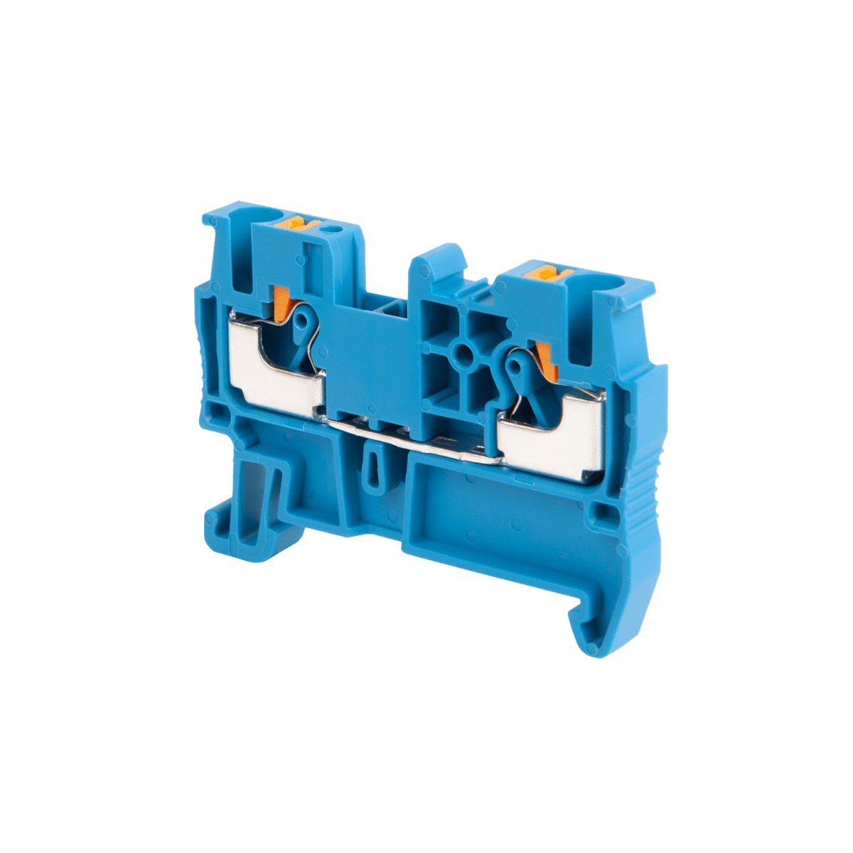

Клемма push-in проходная, 2.5 мм², синяя
  • Высокая скорость монтажа
  • Двойной ряд для установки перемычек
73,20 ₽ (с НДС, цена за шт)
Кратность отгрузки: 20 шт
Одноуровневые push-in клеммы MTP-2.5BL предназначены для быстрого и удобного подключения проводников без использования специального инструмента. Клеммы обеспечивают безопасное и надежное соединение проводников сечением 2,5 мм². Рекомендуются для применения в шкафах управления и автоматизации с большим количеством сигналов.
Применение клемм c технологией push-in позволяет значительно сократить время монтажа – жесткие провода и проводники с кабельными наконечниками просто вставляются в контактную колодку, где зажимаются с помощью пружинного механизма.
Для подключения гибкого провода, а также для извлечения проводников – необходимо нажать на кнопку.
Клеммы синего цвета рекомендуется использовать для подключения нулевых проводников.
