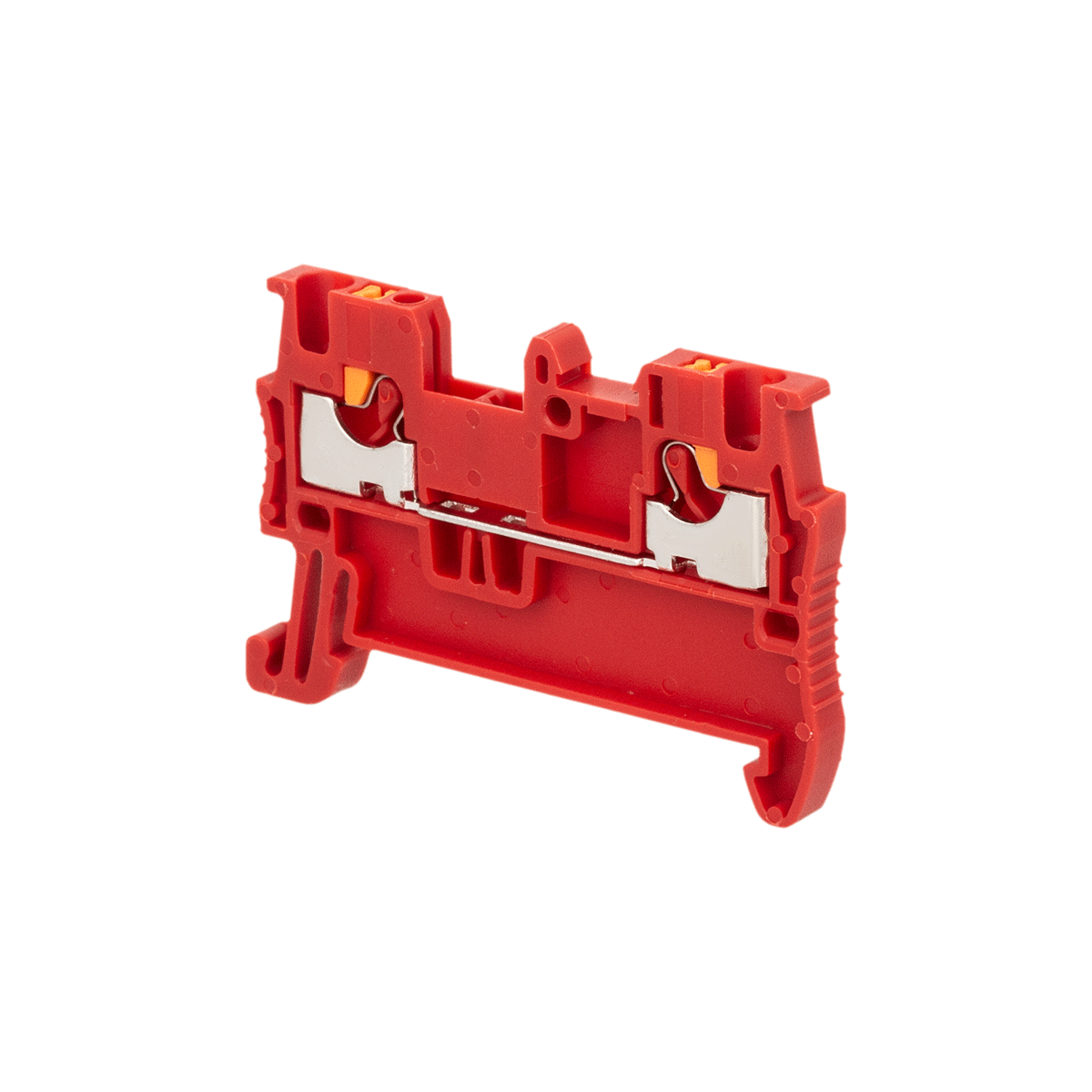

Одноуровневые push-in клеммы MTP-1.5RD предназначены для быстрого и удобного подключения проводников без использования специального инструмента. Клеммы обеспечивают безопасное и надежное соединение проводников сечением 1,5 мм². Рекомендуются для применения в шкафах управления и автоматизации с большим количеством сигналов.
Применение клемм c технологией push-in позволяет значительно сократить время монтажа – жесткие провода и проводники с кабельными наконечниками просто вставляются в контактную колодку, где зажимаются с помощью пружинного механизма.
Для подключения гибкого провода, а также для извлечения проводников – необходимо нажать на кнопку.
Параметр Значение
Расчетное сечение мм² 1.5
Номинальное напряжение В 500
Номинальный ток А 17.5
Длина × Ширина × Высота мм 46.5 x 3.5 x 32.3
Пиковое (импульсное) напряжение кВ 6
Тип монтажа (DIN-рейка) TH (TS) 35x7.5
TH (TS) 35x15
Подключение по стандарту IEC 60947-7-1
Длина снятия изоляции мм 8
Сечение жесткого провода мм² 0.2…1.5
Сечение гибкого провода мм² 0.2…1
Сечение гибкого провода с НШВИ мм² 0.2…1
Материал изоляции PA66
Температура эксплуатации от -40 до +100 ℃
