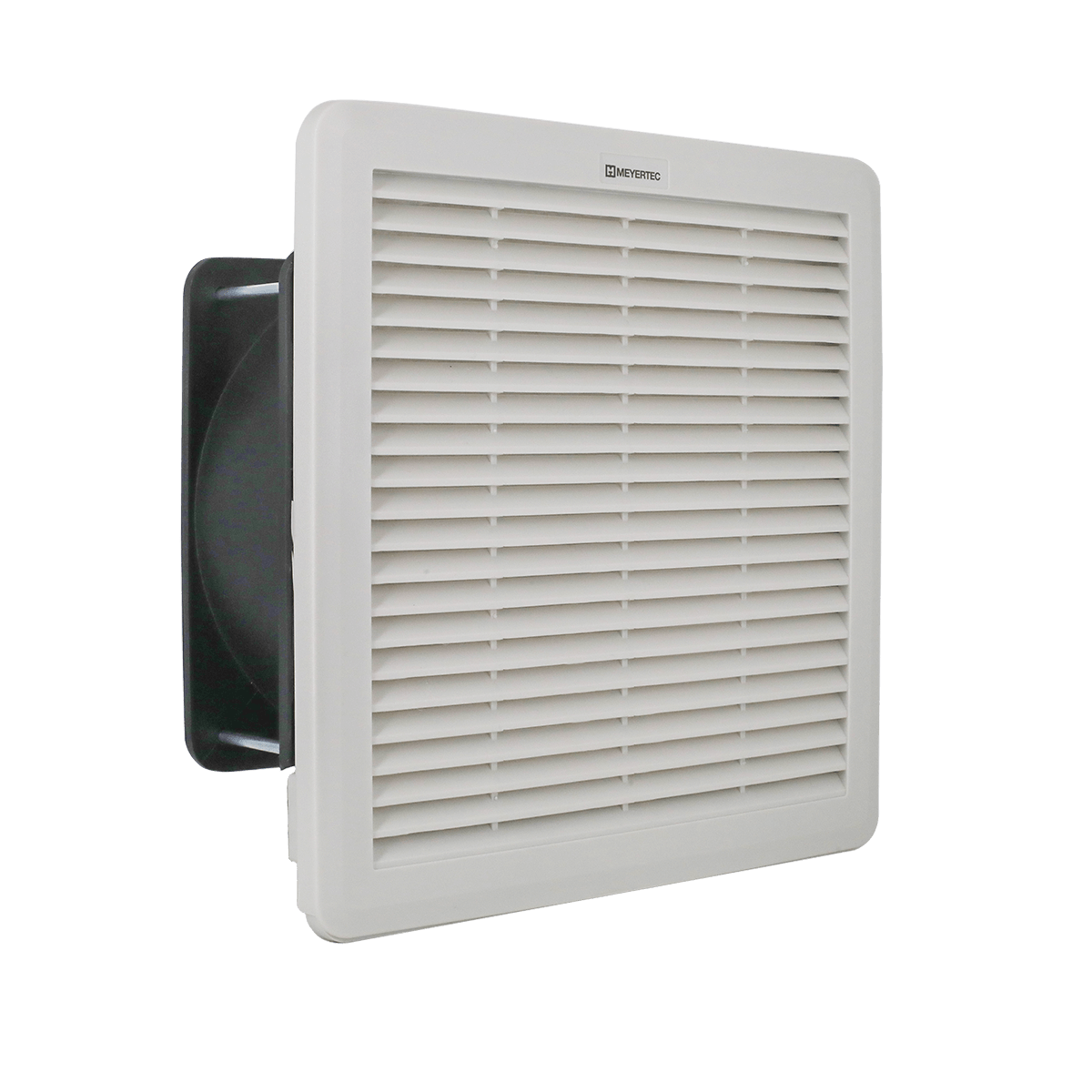

Вентилятор с фильтром, расход воздуха: с фильтром/без -380/586 м3/ч, 220В AC, IP54 MTK-FFNT380-250
  • Серия из 7 моделей щитовых вентиляторов (с расходом воздуха от 24 до 700 м3/ч) подходит для решения основных производственных задач.
  • Слайдер-система открытия решетки фильтра обеспечивает быстрый и удобный доступ к фильтру без дополнительного инструмента.
  • Фиксаторы из полиамида гарантируют надежное крепление и быстрый монтаж устройства.
  • Направление потока воздуха может быть изменено посредством переворота осевого вентилятора.
  • Степень защиты от влаги и пыли – IP54.
  • Материал корпуса фильтра устойчив к УФ-излучению и атмосферным воздействиям.

Щитовые вентиляторы MTK-FFNT380-250 (размер: 250 x 250 x 138 мм) являются важным компонентом системы охлаждения и воздухообмена в электрошкафу. Они создают поток воздуха, который отводит излишнее тепло, генерируемое электронными компонентами и устройствами, препятствуя перегреву. Это особенно важно в условиях ограниченного пространства, высокой плотности размещения электроники, повышенной температуры окружающей среды.
Преимущества:
  • Подшипник качения в конструкции вентиляторов – бесшумный, не требует постоянного ухода, что увеличивают срок службы оборудования.
  • Конструкция вентилятора с использованием винтов и шайб Гровера обеспечивает более качественное соединение и лучшую защиту при вибрациях, чем при соединении саморезами.
  • Быстрозажимная пружинная клемма с заземлением упрощает подключение оборудования.
  • Небольшая монтажная глубина.
  • Сменный фильтр (в комплекте) c классом очистки G4 задерживает до 94 % частиц пыли и вредных примесей.
  • Удобный самоклеящийся шаблон для монтажа (в комплекте).
Все модели вентиляторов оснащены фильтром из полиэфирного волокна, который препятствует проникновению пыли и влаги внутрь электрического шкафа, способствуя поддержанию оптимальных условий для работы электроники.
Вентиляторы для шкафа автоматики рекомендуется использовать совместно с термостатами серии MTK-CT0 или MTK-CT2. Они позволяют вентилятору автоматически включаться и выключаться в зависимости от заданной температуры, что продлевает срок его службы, уменьшает периодичность замены фильтров и экономит энергию.
Вентиляторы для шкафа управления могут быть использованы в сетях переменного тока частотой от 50 Гц и напряжением 220 В.
Рекомендуем использовать наш онлайн-конфигуратор для подбора необходимых компонентов микроклимата шкафа управления.
