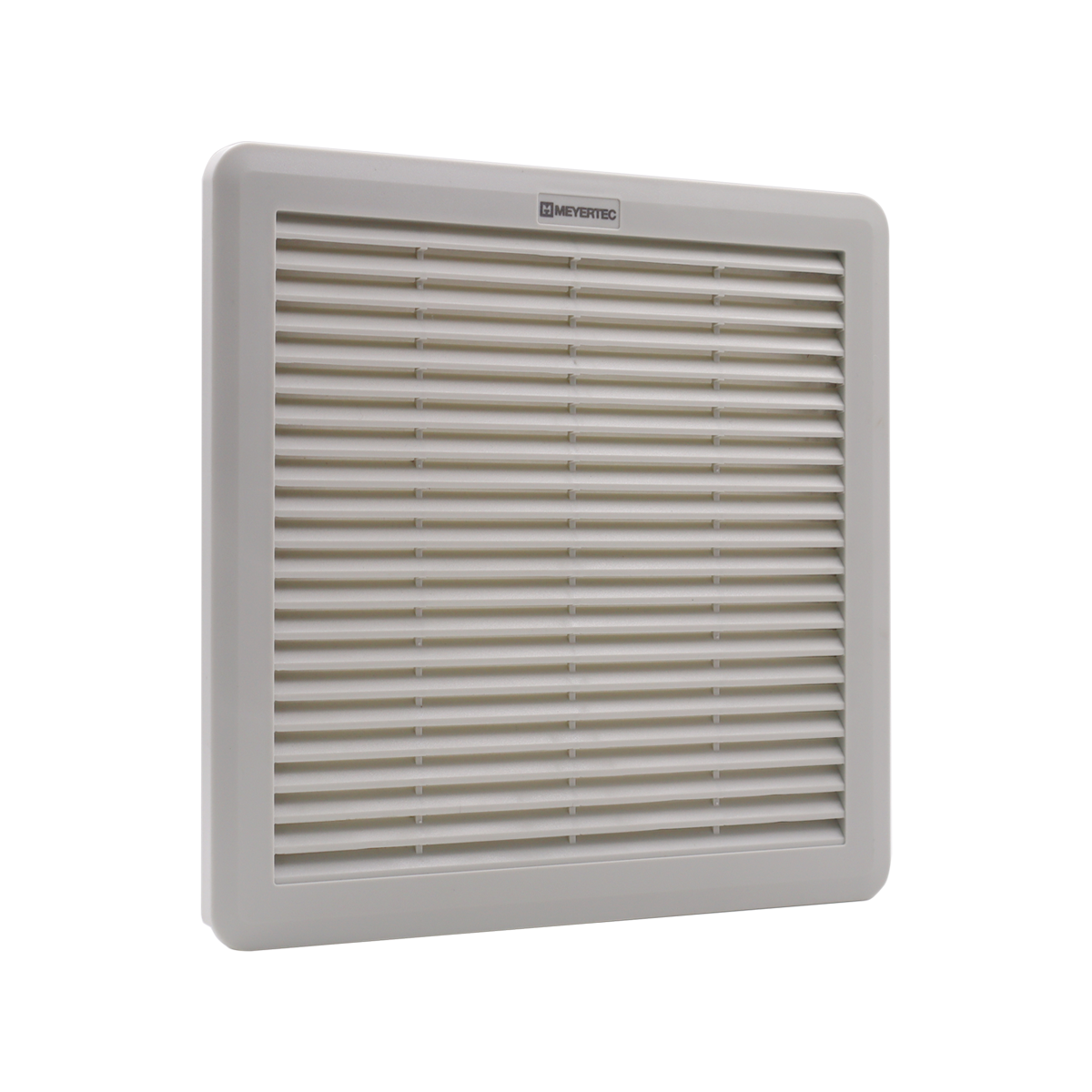

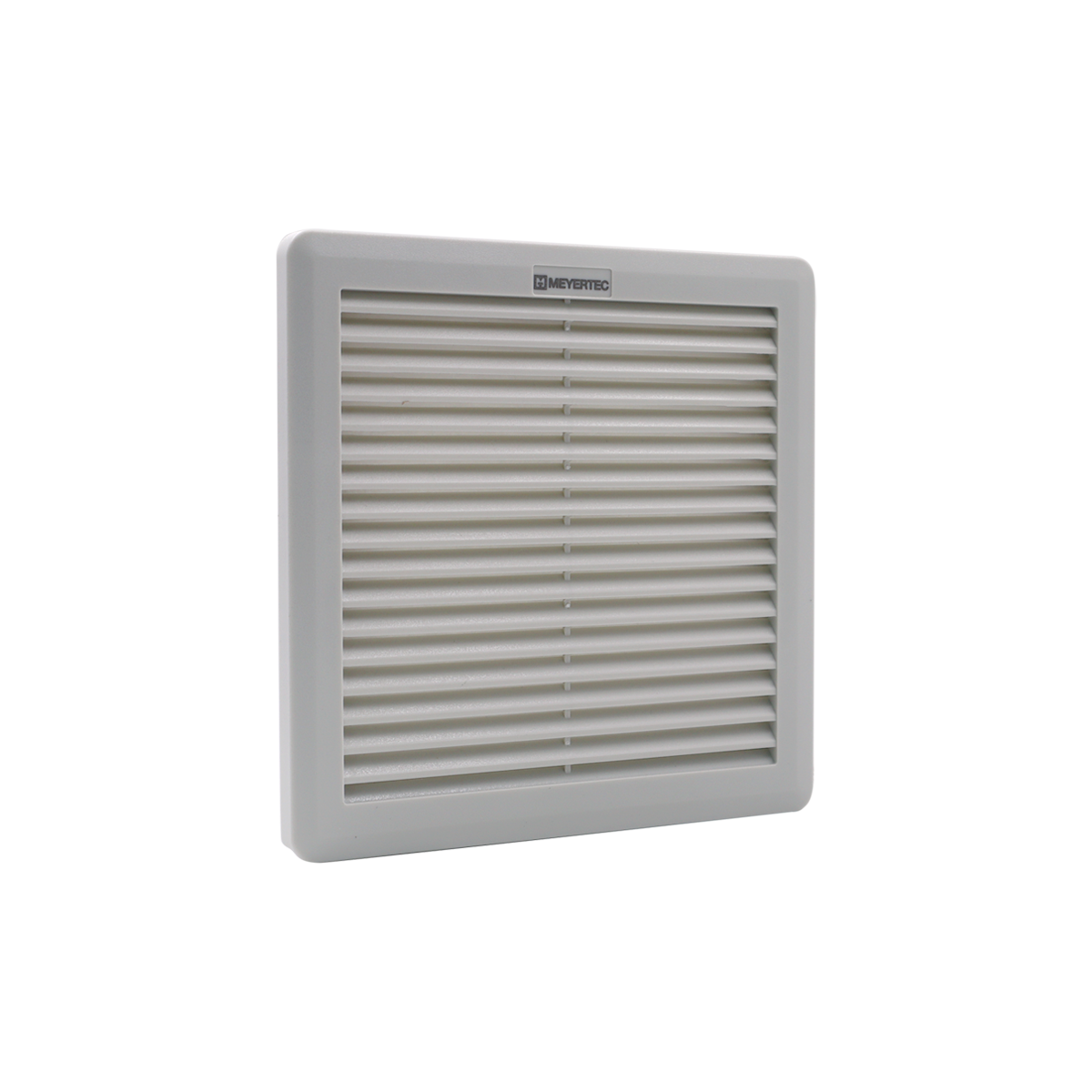

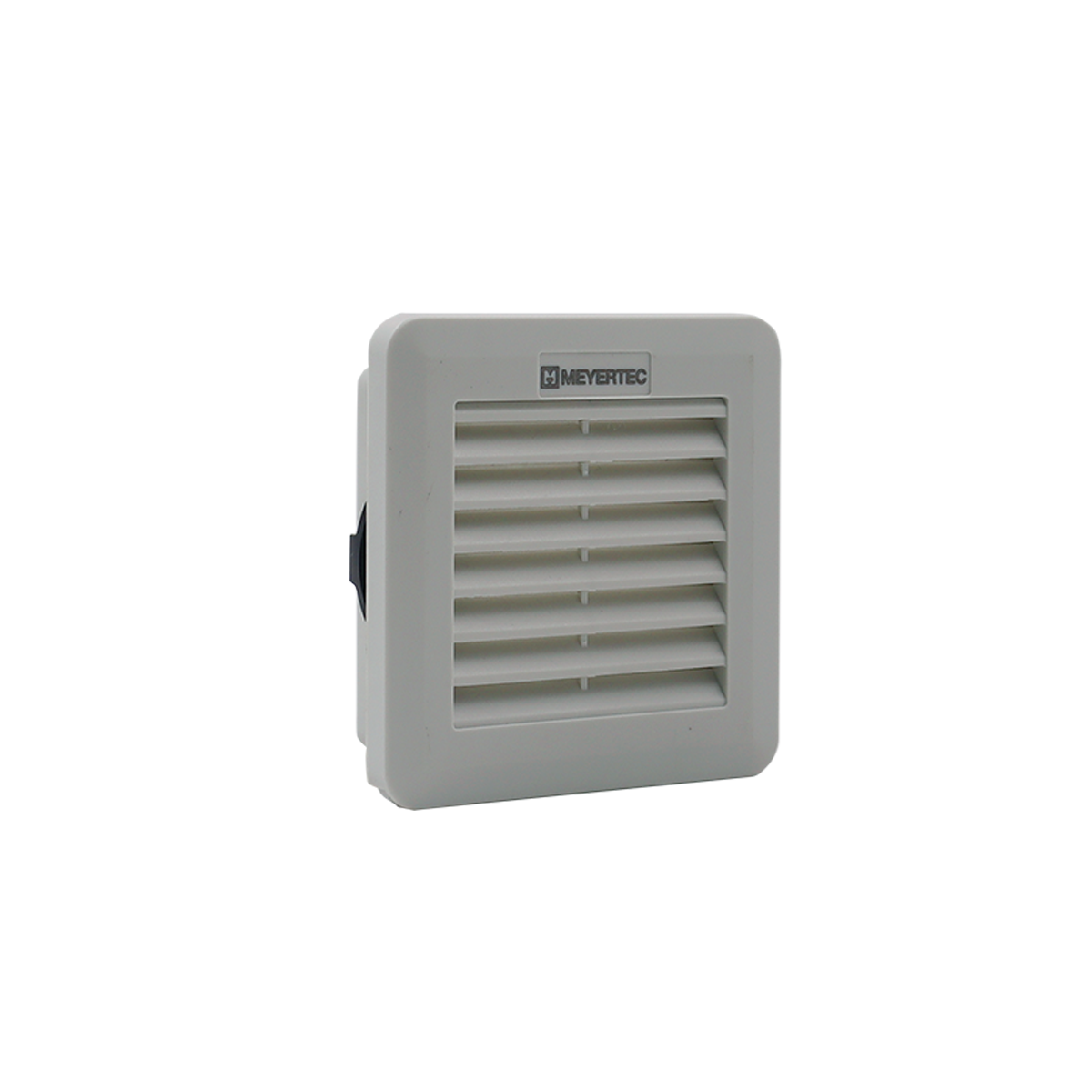

Решетка выпускная для MTK-106, размер: 106x106x31 мм, IP54
  • Серия из 5 моделей решеток подходит для решения основных производственных задач.
  • Сменный фильтр (в комплекте) c классом очистки G4 задерживает до 94 % частиц пыли и вредных примесей.
  • Фиксаторы из полиамида гарантируют надежное крепление и быстрый монтаж устройства.
  • Слайдер-система открытия обеспечивает быстрый и удобный доступ к фильтру без дополнительного инструмента.
  • Степень защиты от влаги и пыли – IP54.
  • Материал корпуса фильтра устойчив к УФ-излучению и атмосферным воздействиям.
  • Удобный самоклеящийся шаблон для монтажа (в комплекте).
1 298,08 ₽ (с НДС, цена за шт)
Кратность отгрузки: 1 шт
Решетки для шкафов управления MTK-EFNT106 предназначены для обеспечения циркуляции воздуха внутри электрошкафа. Они позволяют отводить тепло, образующееся при работе электрооборудования, предотвращая его перегрев. Это особенно важно в условиях ограниченного пространства, высокой плотности размещения электроники, повышенной температуры окружающей среды.
Все модели выпускных вентиляционных решеток оснащены фильтром из полиэфирного волокна, который препятствует проникновению пыли и влаги внутрь электрического шкафа, способствуя поддержанию оптимальных условий для работы электроники.
Вентиляционную решетку с фильтром 106 x 106 мм рекомендуется использовать совместно с другими элементами управления микроклиматом шкафа. Вентилятор МТК-FFNT необходимо установить таким образом, чтобы он нагнетал воздух в нижнюю часть шкафа, решетка при этом должна располагаться в верхней части.
