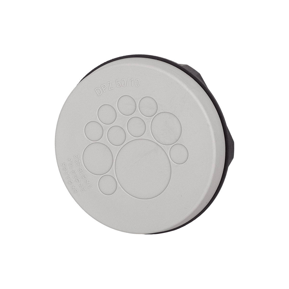

Пластина круглая для ввода кабеля 7 х (3.2-6.5) 2 х (5-10.2) 1 х (16-22.2)
  • Конструкция позволяет произвести скоростной монтаж нескольких кабелей
  • Компактный ввод кабелей
  • Уплотнение и фиксация кабеля
  • Полиамидные контргайки входят в комплект поставки
  • Степень защиты IP66
3 006,08 ₽ (с НДС, цена за шт)
Кратность отгрузки: 1 шт
Круглые кабельные вводы предназначены для прокладки и герметизации кабелей в ограниченном пространстве.
Установочный размер соответствует кабельному вводу MG-50
Параметр
MTC-DPZ5010
Материал PA66
Температура эксплуатации от -40 до 90℃
Класс огнезащиты UL94-V0, самозатухающий
Количество кабелей 7 x (3.2-6.5) 2 x (5-10.2) 1 x (16-22.2)
Степень защиты IP66
