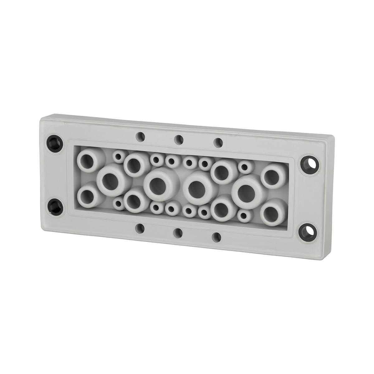

Пластина для ввода кабеля 4 х (9-16.2) 8 х (7.2-12) 12 х (3.2-6.5)
  • Материалы, из которых сделан кабельный ввод, не подвержены коррозии и устойчивы к внешним воздействиям
  • Простота в монтаже и использовании
  • Экономия времени и места - скорость монтажа выше чем у стандартных сальников, экономия места составляет до 50%
  • Степень защиты IP65
2 336,30 ₽ (с НДС, цена за шт)
Кратность отгрузки: 1 шт
Предназначены для прокладки и герметизации большого количества кабелей и обеспечения защиты от пыли и влаги в местах ввода.
Параметр
MTC-DPZ2424
Материал PA66
Температура эксплуатации от -40 до 90℃
Класс огнезащиты UL94-V0, самозатухающий
Количество кабелей 4 х (9-16.2) 8 х (7.2-12) 12 х (3.2-6.5)
Длина х Ширина х Высота 147 х 58 х 14 мм
Размер выреза 36 х 112 мм
Степень защиты IP65
