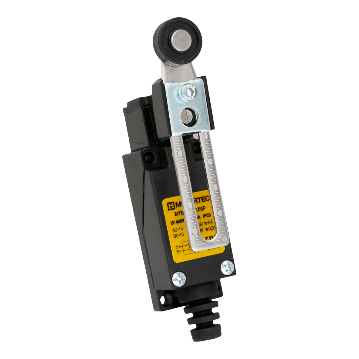

Концевые выключатели серии MTB4-LZ8108P применяются для контроля перемещения установок или частей установок, для контроля конечных положений. Выключатели выполнены в высоком пыле- и влагозащищенном исполнении, которое позволяет использовать данную серию в тяжелых условиях (деревообрабатывающие станки, конвейеры, крановые электроприводы, лебедки, системы контроля и автоматики и другие).
MTB4-LZ8108P
Выключатель концевой, IP65, ролик пластиковый поворотный регулируемый- Прочность и герметичность конструкции, IP65.
- Коммутация 2-х цепей (двухполюсный контакт NO + NC)
- Широкий модельный ряд выключателей
- Удобство подключения проводов
- Высокий коммутационный ресурс
- Метизы выполнены из оцинкованной инструментальной стали
