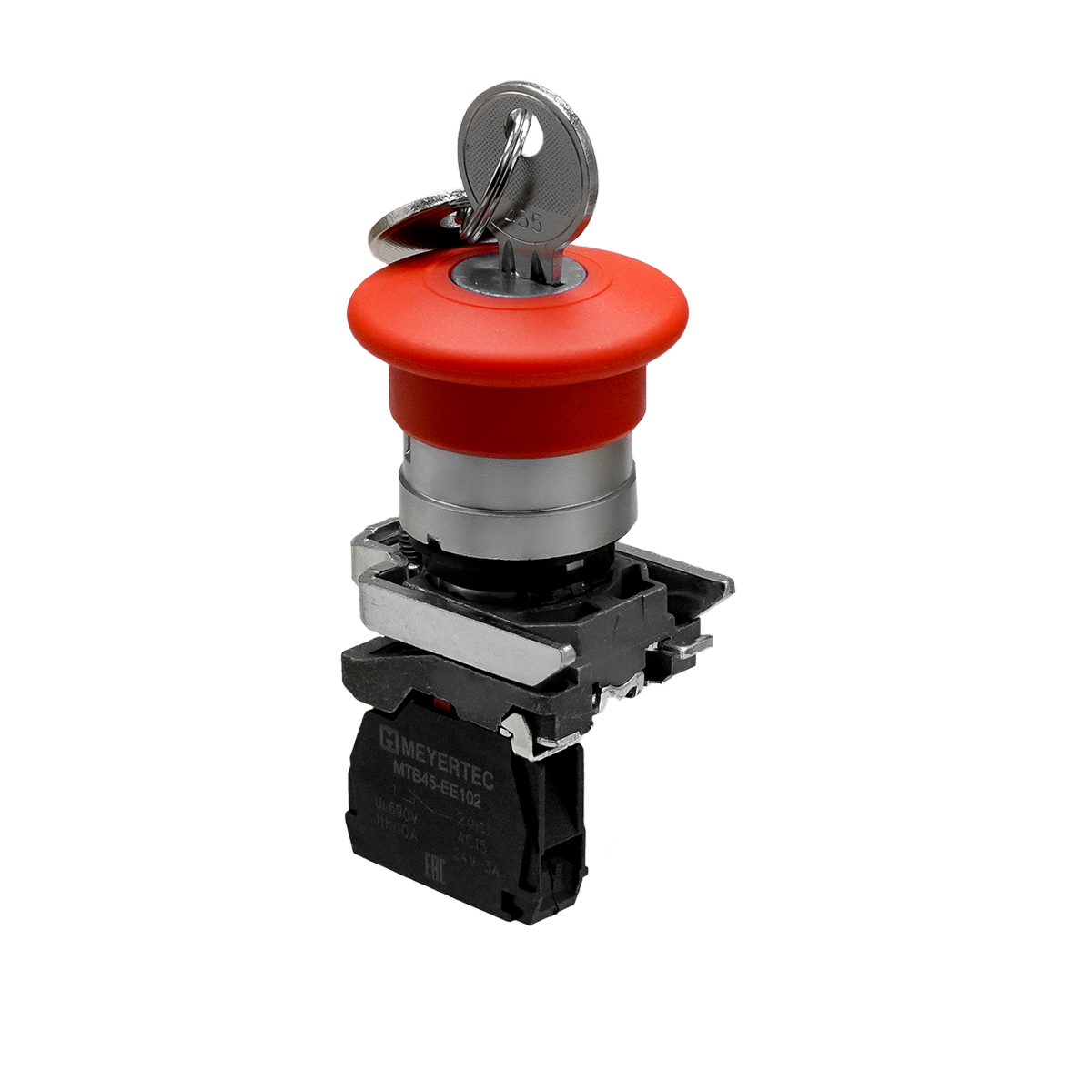

MTB4-BS142
Кнопка грибовидная аварийной остановки с ключом, красная, 40 мм, возврат поворотом с фиксацией, 1NC, IP65, металл- Высокое пыле- и влагозащищенное исполнение (степень защиты IP65).
- Повышенная стойкость металлической головки кнопки к коррозии за счет анодирования.
- Расширяемая контактная группа: до 3 блок-контактов в один ряд с возможностью расширения контактной группы до 9 блок-контактов.
- Компактный LED-модуль устанавливается в один ряд с блок-контактами.
- Наличие кнопок со степенью защиты IP66 – 5 цветов.
- Высокая механическая износостойкость (до 3 000 000 нажатий).
- Наличие инструкции по установке в каждой индивидуальной упаковке.

Кнопка MTB4-BS142 (в сборе) предназначена для коммутации цепей управления и для включения/отключения релейно-контакторной аппаратуры. Может использоваться для ручного запуска электрических приборов и машин с выбором режима работы и способов управления систем контроля, сигнализации и регистрации.
Кнопка для шкафа управления серии MTB4 с установочным диаметром 22 мм применяется в электрических цепях с переменным (до 690 В)/постоянным (до 400 В) напряжением и частотой тока 50/60 Гц.
Модульная серия MTB4 поставляется как в сборе (головка и основание с блок-контактами), так и отдельно компонентами. Предназначена для установки только в металлические оболочки, обеспечивающие заземление лицевой панели.
Для установки устройств управления серии MTB4 в корпуса пластиковых кнопочных постов необходимо самостоятельно предусмотреть заземление металлической части кнопки.
