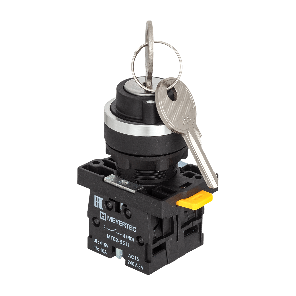

Переключатель с ключом на 3 положения с фиксацией, 1 выемка в центре, 2NO, IP54, пластик
  • Удобная фиксация головки кнопки в панели электрощита
  • Установка в панели толщиной до 6 мм
  • Степень защиты IP54
  • Монтаж основания с блок-контактом простым защелкиванием
  • Разборная конструкция за счёт фиксатора
713,70 ₽ (с НДС, цена за шт)
Кратность отгрузки: 1 шт
Переключатели MTB2-EGZ133 применяются для управления электромагнитными контакторами, пускателями, реле и другими вторичными цепями.
Пластиковая светосигнальная арматура предназначена для установки в пластиковые, металлические, стекловолоконные оболочки, без повышенной степени защиты.
Устройства поставляются в сборе - головка и основание с блок-контактом. Модульная конструкция позволяет расширять контактную группу до 6 блок-контактов.
