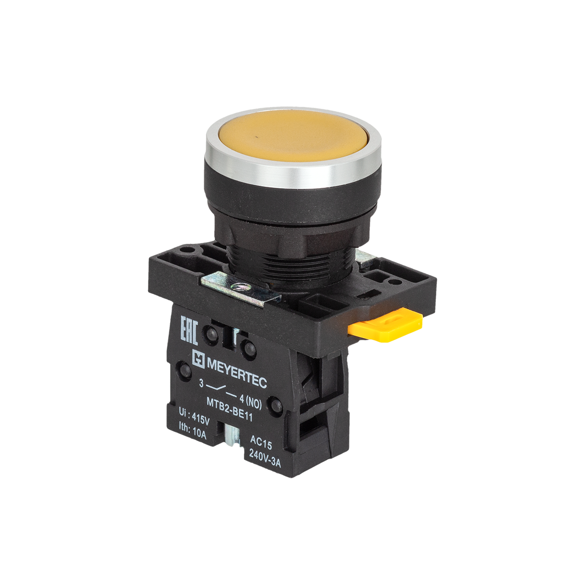

Кнопка плоская желтая, 1NO, IP54, пластик
  • Удобная фиксация головки кнопки в панели электрощита
  • Установка в панели толщиной до 6 мм
  • Степень защиты IP54
  • Монтаж основания с блок-контактом простым защелкиванием
  • Разборная конструкция за счёт фиксатора
303,78 ₽ (с НДС, цена за шт)
Кратность отгрузки: 1 шт
Кнопки MTB2-EAZ115 применяются для управления электромагнитными контакторами, пускателями, реле и другими вторичными цепями.
Пластиковая светосигнальная арматура предназначена для установки в пластиковые, металлические, стекловолоконные оболочки, без повышенной степени защиты.
Устройства поставляются в сборе - головка и основание с блок-контактом. Модульная конструкция позволяет расширять контактную группу до 6 блок-контактов.
Параметр Значение
Степень защиты IP40 для двойных кнопок, IP54 для остальных кнопок и переключателей
Влажность до 90 %, без конденсата
Температурный диапазон
Хранение: от -40 °C до +70 °C
Напряжение питания 24AC/DC - 220В AC/DC
Диапазон рабочего напряжения 0.85 Un ≤ Un ≤ 1.1Un
Материал Корпус PBT, контакты AgNi
Вибростойкость
Грибовидная 60 мм кнопка: 8 g
Остальные кнопки и переключатели: 15 g
Механическая износостойкость
Головка грибовидной кнопки: 300 000 циклов
Остальные головки кнопок и переключателей: 3 000 000 циклов
Номинальный ток термической стойкости (Ith) 10А
Номинальное напряжение изоляции (Ui) 415В
Тип контактной группы Нормально-закрытый NС, нормально- открытый NO
Подключение проводников Мин. 1×0.5 мм2 (20 AWG) жесткий или мягкий, макс. c наконечником или без: 2×1.5 мм2 (16AWG) или 1×2.5 мм2 (14AWG)
Защита цепи от короткого замыкания Использование плавкого предохранителя 10 А
