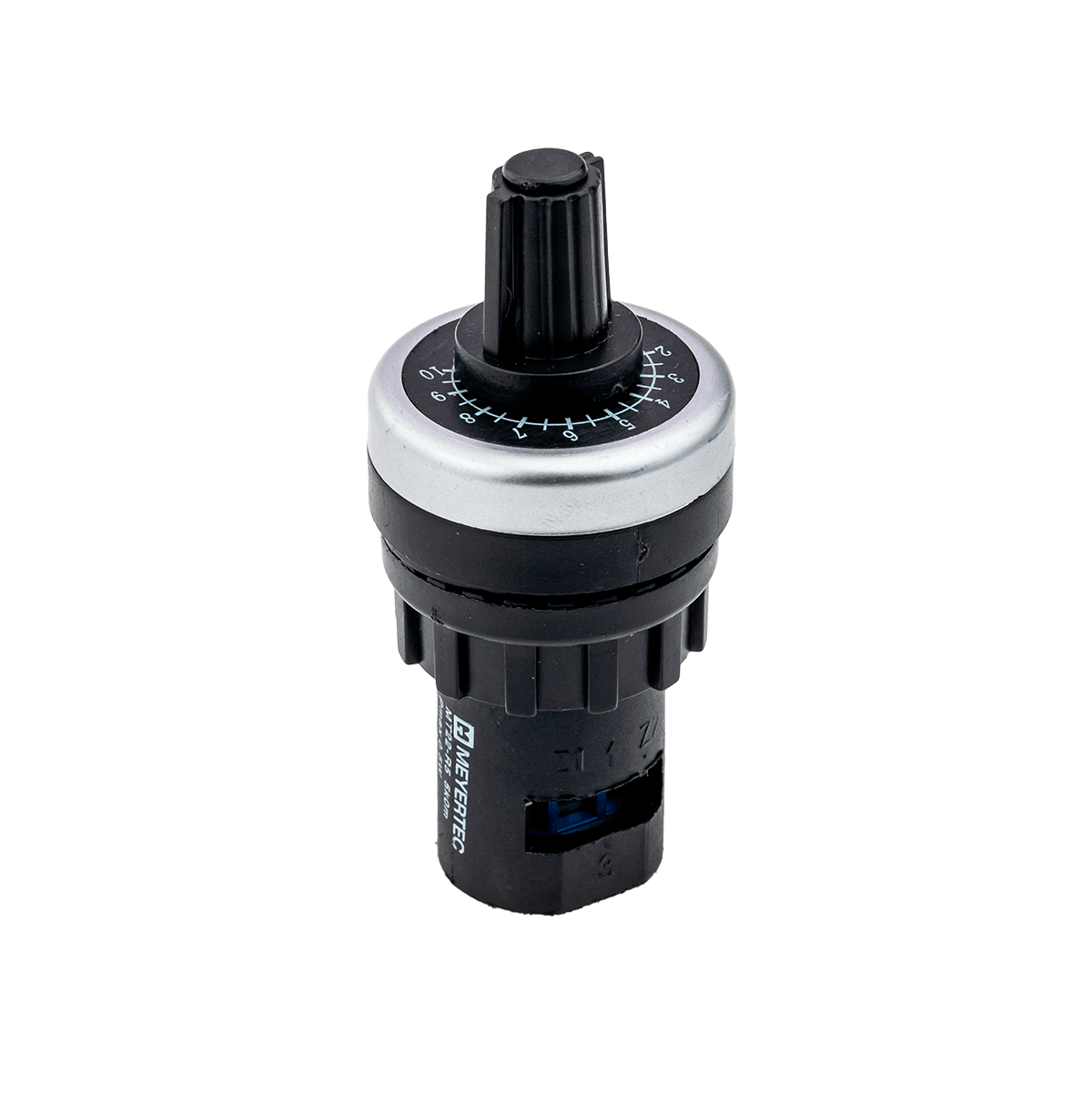

Потенциометры MT22-R1 - переменные резисторы, применяемые для регулировки различных технологических параметров. Одно из основных применений – удаленное управление скоростью вращения электродвигателя через аналоговый вход преобразователя частоты. Потенциометры могут также применяться для регулирования температурного режима, изменения значений напряжения, установки таймера реле времени, регулировки выходного напряжения ТТР.
MT22-R1
Потенциометр, 1 кОм- Готовое устройство – нет необходимости сборки из компонентов
- Монтаж в стандартное отверстие 22 мм
- Степень защиты IP65
- Наглядная регулировочная шкала
- Клеммы с винтовыми зажимами
- Неизменность значений сопротивления в течение времени благодаря резистивному элементу из металлокерамики
