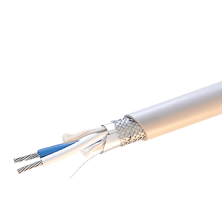

Кабель для промышленного интерфейса RS-485 производства завода Сегмент Энерго по ТУ 27.32.13-006-37572599-2018.
Кабель симметричный, экранированный и с низким дымо- и газовыделением продуктов горения.
Кабель исполнения нг(А)-LS имеет сертификат соответствия на требования к пожарной безопасности и допущен к групповой прокладке категории А.

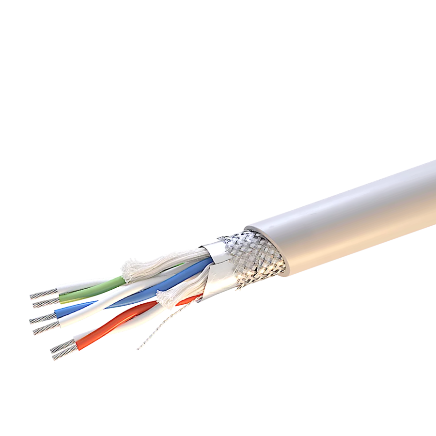

Однопарный кабель подходит для подключения по RS приборов ТРМ, ТХ, СИ, СВ, датчика ДТС125М.RS и т.п. Трёхпарный кабель подходит для подключения датчиков влажности ПВТ100, датчиков газа ПКГ100 и т.п.

  1. Жила медная луженая многопроволочная диаметром 0,6 мм
  2. Сплошной полиэтилен
  3. Алюмофлекс с дренажным проводником из медной луженой проволоки
  4. Оплётка из медной лужёной проволоки
  5. Оболочка из нераспространяющего горение, с низким газо- и дымовыделением ПВХ-пластиката

КАБЕЛЬ СЕГМЕНТКИ-485-ЭВНГ(А)-LS 1X2X0,6 300 В
1 пара с номинальным диаметром жил 0,6мм. Кабель симметричный, для промышленного интерфейса RS-485. Групповой прокладки, экранированный и с низким дымо- и газовыделением продуктов горения.
244,00 с НДС

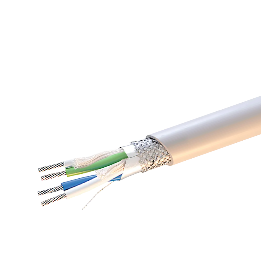

КАБЕЛЬ СЕГМЕНТКИ-485-ЭВНГ(А)-LS 2X2X0,6 300 В
2 пары с номинальным диаметром жил 0,6мм. Кабель симметричный, для промышленного интерфейса RS-485. Групповой прокладки, экранированный и с низким дымо- и газовыделением продуктов горения."
390,40 с НДС
КАБЕЛЬ СЕГМЕНТКИ-485-ЭВНГ(А)-LS 3X2X0,6 300 В
3 пары с номинальным диаметром жил 0,6мм. Кабель симметричный, для промышленного интерфейса RS-485. Групповой прокладки, экранированный и с низким дымо- и газовыделением продуктов горения.
488,00 с НДС
