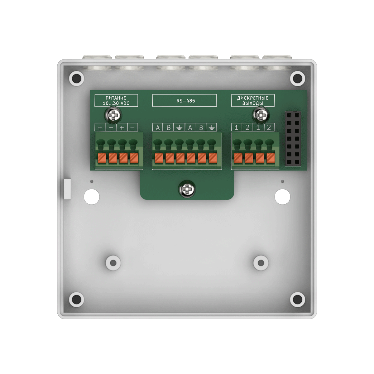

Подключение к контроллерам по RS-485 и/или через дискретный выход

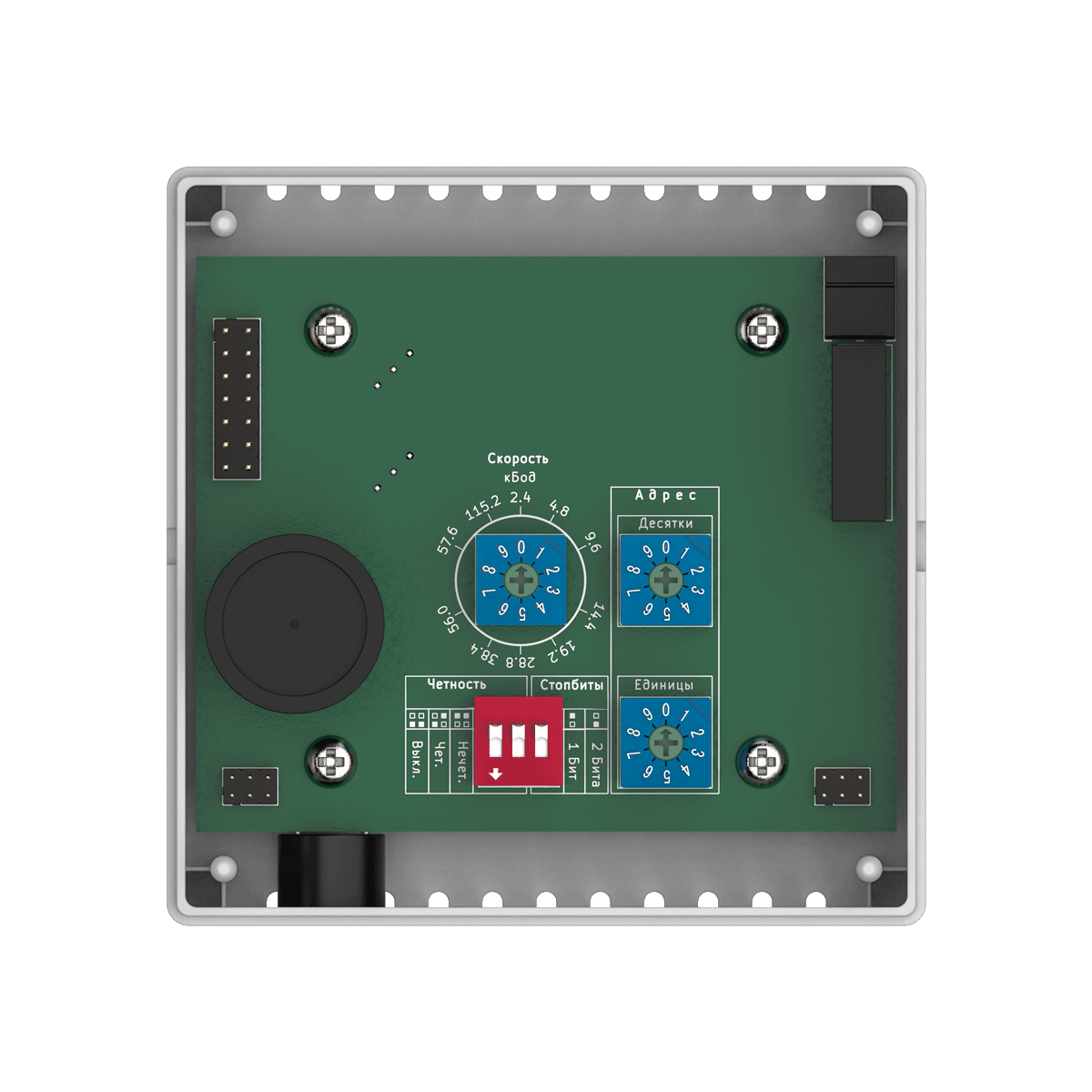

ДЗ‑СО.RS–стационарный датчик для автоматического и непрерывного контроля концентрации угарного газа (CO) в воздухе по двум порогам.
Датчик оснащён световой и звуковой сигнализацией, а также двумя дискретными выходами и цифровым интерфейсом RS-485 для подключения систем аварийного реагирования.
Имеет дублированные контакты клеммных колодок, что позволяет легко собирать приборы в шинную топологию сети RS-485 и дискретных выходов.
Под заказ возможна настройка на другие пороги срабатывания в пределах диапазона измерений прибора.
Возможно несколько сценариев подключения и использования прибора:
  • Подключение к контроллеру только по сети RS-485 с опросом регистра состояния порогов.
  • Подключение к контроллеру только дискретных выходов и контроль их состояния.
  • Одновременное подключение к контроллеру по сети RS-485 и дискретных выходов.
В первых двух сценариях экономятся ресурсы контроллера и кабельные линии.
В третьем сценарии контролируются состояния дискретных выходов, а также выполняется опрос регистра состояния порогов. Данный сценарий наиболее надёжен с точки зрения помехозащищённости.

Типовая схема подключения прибора к исполнительным механизмам
Типовая схема подключения приборов в шлейф для управления исполнительными механизмами
Функциональное назначение клемм прибора
