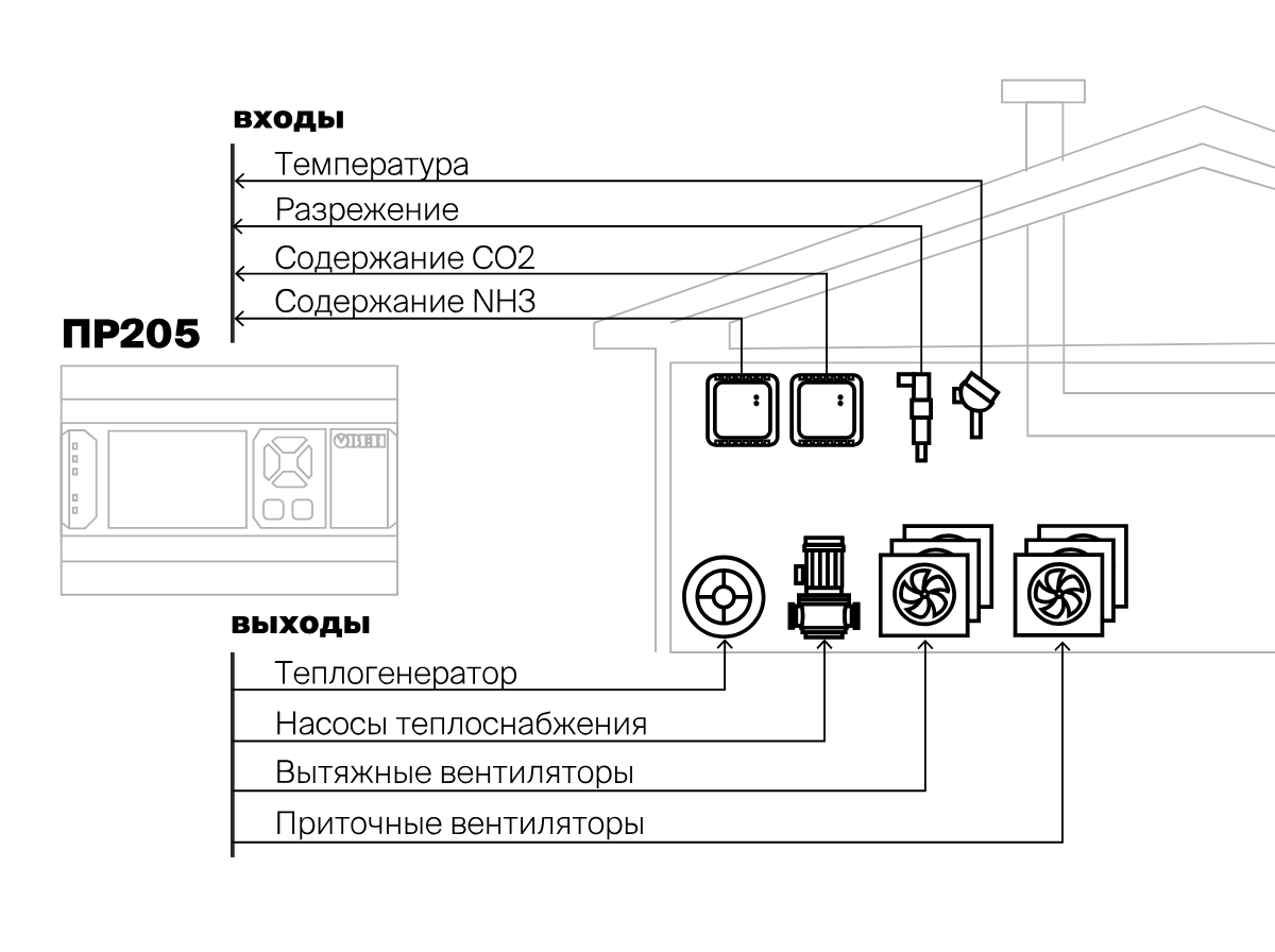

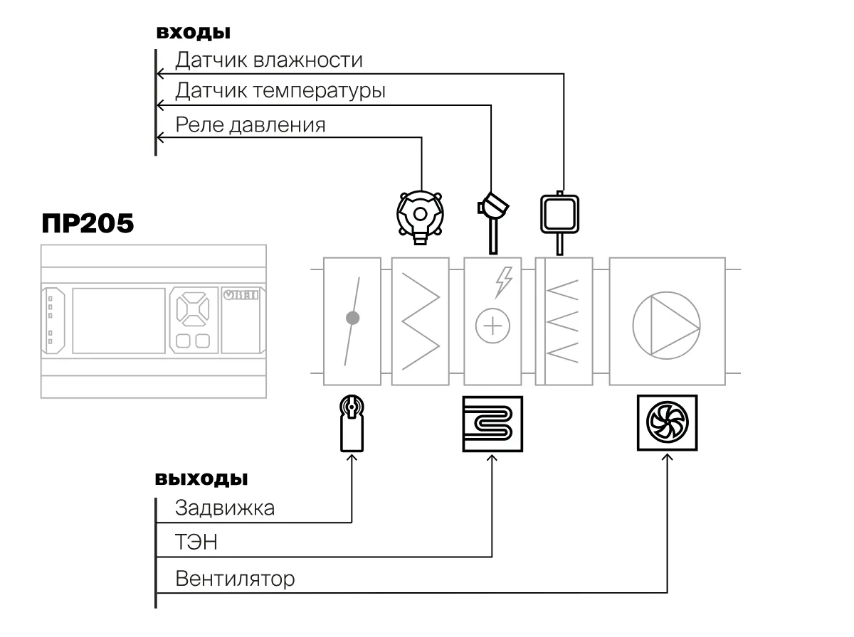

Программируемое реле ОВЕН ПР205 получает данные с датчиков температуры, давления газа и поддерживает заданную температуру и влажность, управляя теплообменниками и группами вентиляторов.
Готовые макросы сокращают сроки разработки программы с различными режимами работы (день недели, день/ночь, прогрев и т.д.) и их автоматическую смену.
Интеграция в SCADA-системы и облачный сервис OwenCloud реализована через интерфейс Ethernet, что обеспечивает лёгкое подключение, удалённое управление и мониторинг.

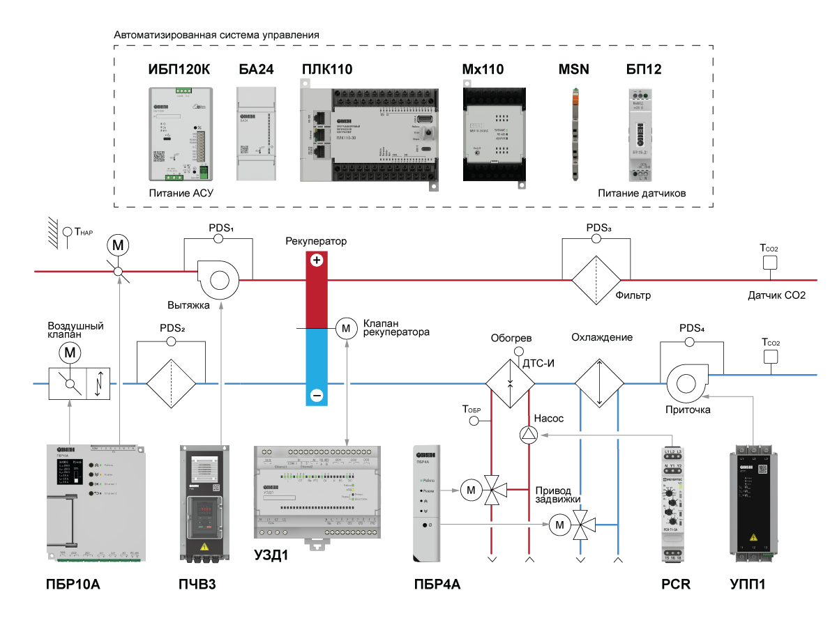

Система управления на базе программируемого логического контроллера ПЛК110 обеспечивает стабильную работу приточно-вытяжной вентиляции с калорифером и системами принудительного подогрева и охлаждения.
Плавное управление вытяжным вентилятором по сигналам датчиков и мягкий запуск приточного вентилятора через устройство плавного пуска снижают нагрузку на оборудование и увеличивают его ресурс.
Устройство защиты двигателя предотвращает аварии привода калорифера и передает данные о текущем состоянии в ПЛК, а пускатели ПБР управляют приводами задвижек подачи теплоносителя и контролируют их состояние.
Питание датчиков реализовано от ультракомпактного блока питания БП24, а система управления подключена к блоку питания с резервированием, что обеспечивает стабильную и бесперебойную работу всей установки.
